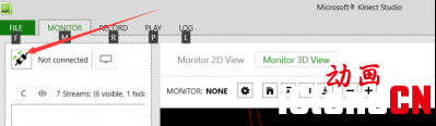

1.2、首先连接好摄像头体感器设备至电脑,再是安装kinect2.0驱动,安装图一,
驱动.win8或者win10请选择2.0的版本下载安装.一定要选好对应的版本.否则无法使用!
1.4、打开MocapDevicePlug-in插件,点击connect,画面中出现人物变成绿色,说明驱动安装成功。
发现连接不上,不用担心,你只需要重启一下电脑就ok了。

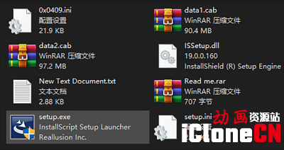

2.2、 安装iCloneKinect Mocap for Xbox One 1.0插件
先安装IC7软件,再安装插件,双击插件setup.exe安装,
输入序列号,完成安装。

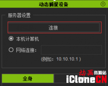

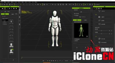

3.1、在iclone软件场景中添加人物,在调整动态属性面板上点击动态捕捉设备

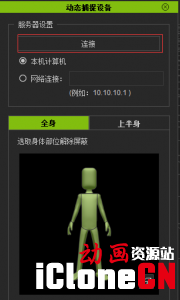

3.2、弹出动作捕捉连接窗口,在iclone动态捕捉设备连接窗口点击本机连接就可以使用了。
3.3、 动作录制。点击动态捕捉设备面板下面开始预览按纽,再按空格键,人物可以跟着运动,说明可以捕捉了。
点击开始录制,再按空格键,摆好T姿势,就可以开始录制动作了。
